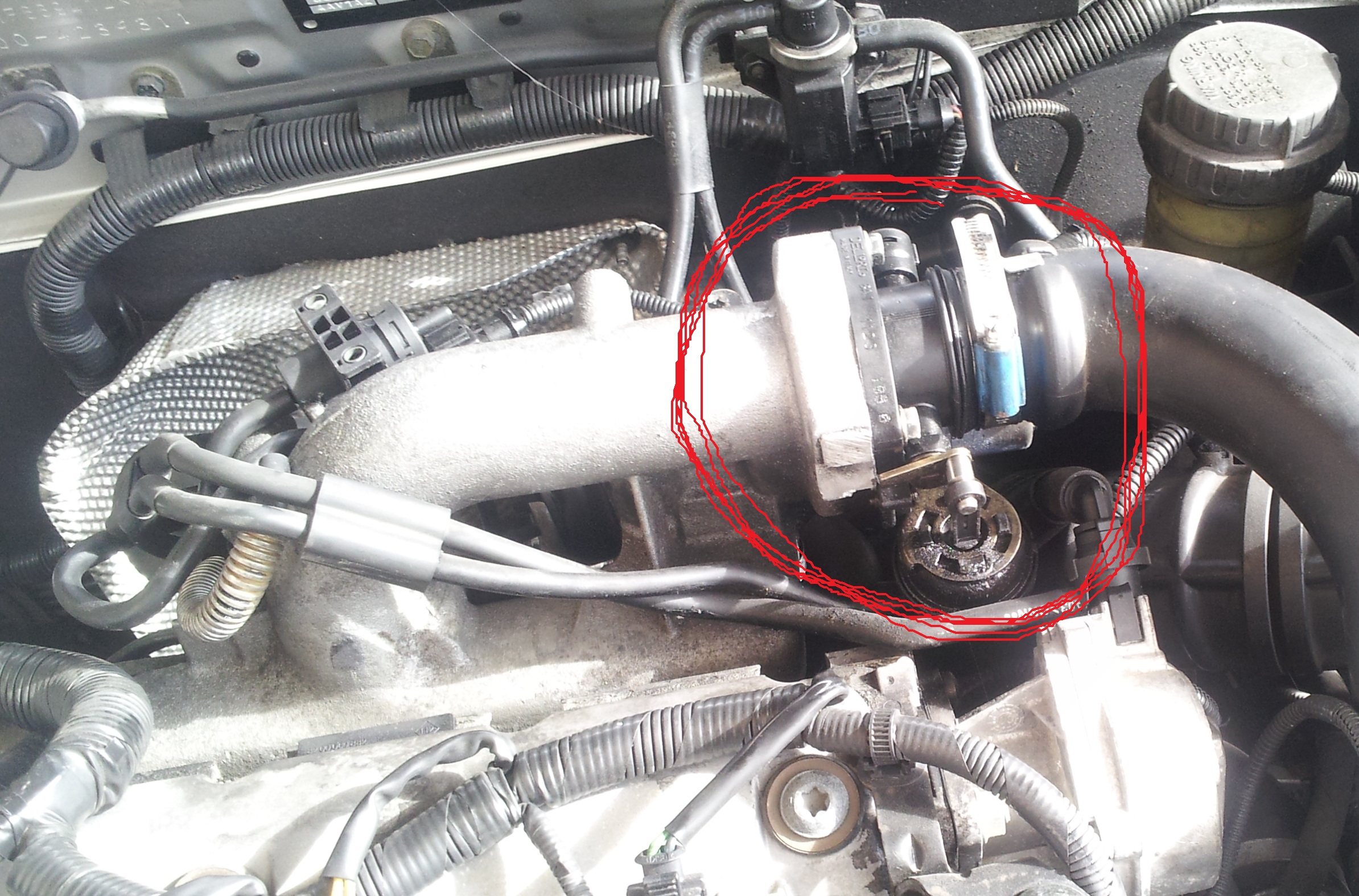

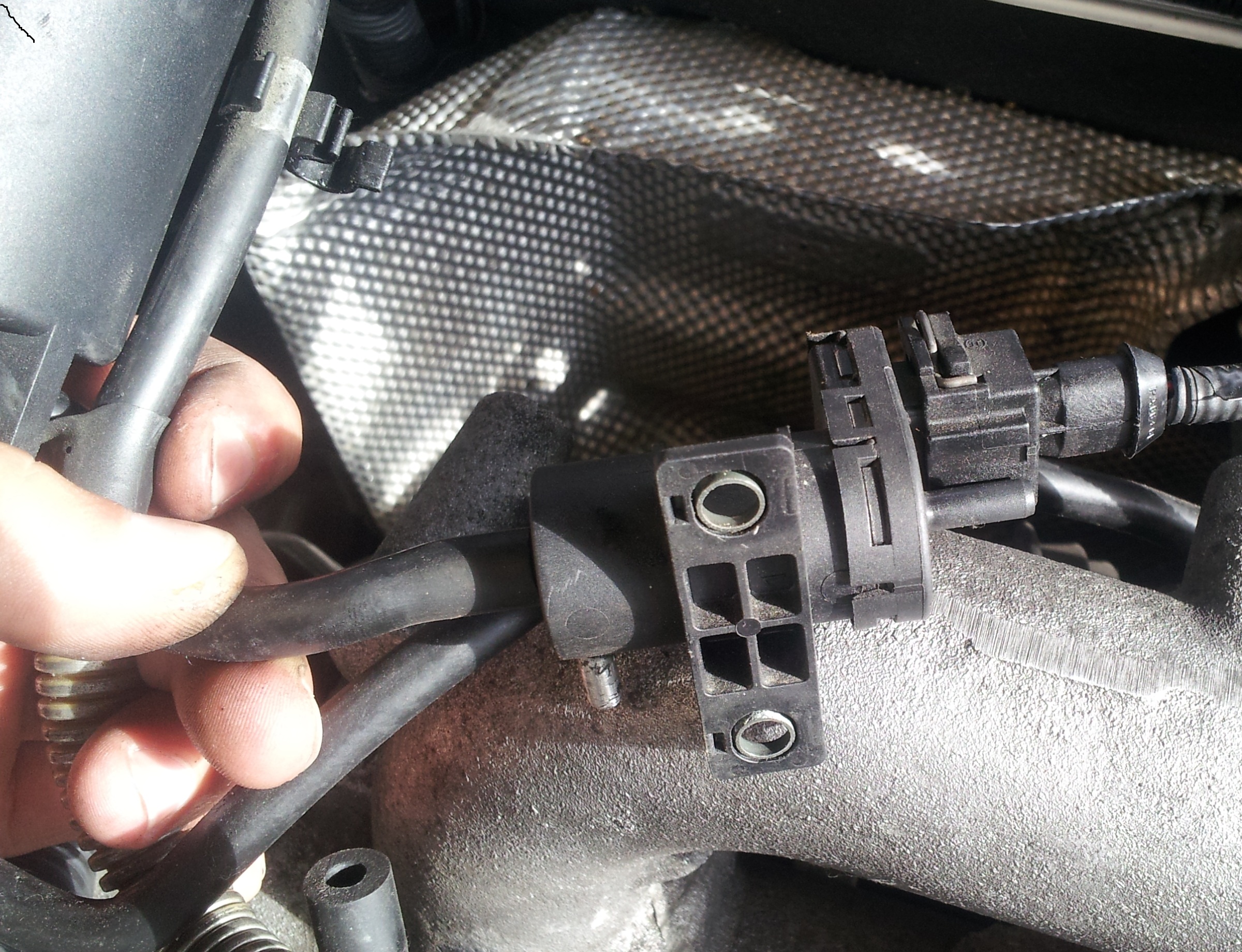

Sveiki. Taigi atsirado beda su sklende. Po paskutinio ''pasikrapstymo'' prie variklio, uzvedus motoras padirbo apie 5s ir uzgeso. issiaiskinau, kad susikaupus vakumui sistemoje uzsidaro sklende prie isiurbimo kolektoriaus ir variklis uzgesta. Nelabai zinau kame beda, prasau jusu pagalbos. Pridedu nuotrauka, kurioje matosi detale, kuri gali but kalta del sio gedimo. Dar klausimas, ar visos 3 slangutes turi but prijungtos prie tos detales antroj nuotraukoj, nes pas mane buvo prijungtos tik 2, vienas stuceriukas laisvas.
